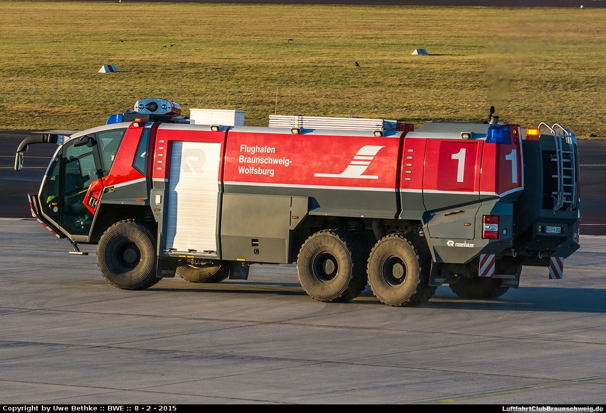

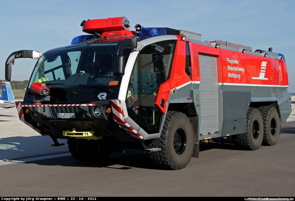

Die Flughafenfeuerwehr in Braunschweig verfügt mit dem Rosenbauer Panther 6x6 CA-5 neben dem Flugfeldlöschfahrzeug FLF „Buffalo“ (MAN, Aufbau Rosenbauer) über ein modernes Löschfahrzeug, das speziell für den Einsatz auf Flughäfen ausgelegt ist. Dabei ist der „6x6“ (6 Räder, Allradantrieb) die mittlere Variante in einer Familie von Flughafen-Löschfahrzeugen dieses Herstellers, die vom Kleinen „4x4“ bis zum Großen „8x8“ reicht.

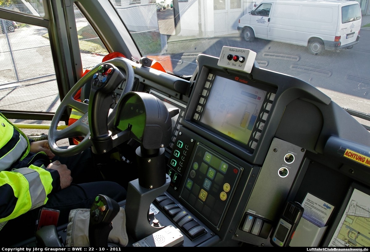

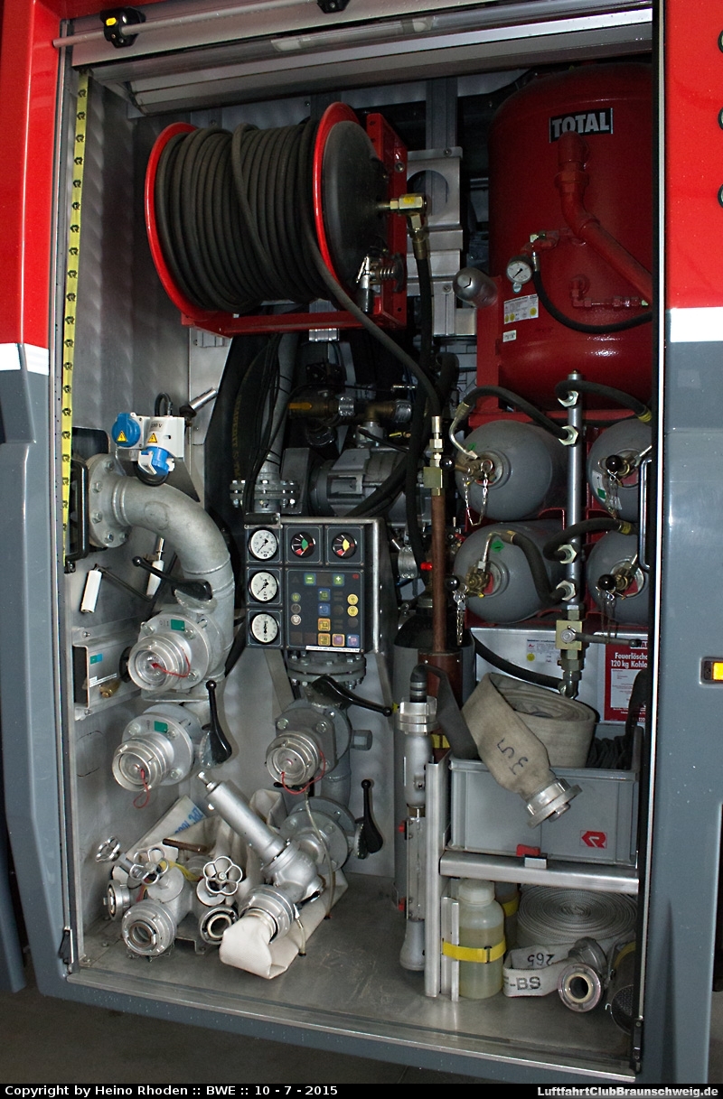

Für den Einsatz auf Flughäfen verfügt der Panther über verschiedene Löschmittel. Neben dem Löschwasser führt er in seinen Tanks noch Löschschaum, Löschpulver und CO2 mit, die je nach Gefährdungslage eingesetzt werden. In der hier eingesetzten Version CA-5 fassen die Tanks 11.700 Liter Löschwasser, 1.500 Liter Schaummittel, 250 Kilogramm Löschpulver sowie 120 kg CO2. Für den Einsatz von Löschwasser und Löschschaum verfügt das Fahrzeug über einen Front- und Dachwerfer, der Einsatz von Löschpulver erfolgt ausschließlich über den Frontwerfer. Die Steuerung der Werfer erfolgt via Joy-Stick in der durch Sicherheitsglas geschützten Fahrerkabine. Zusätzlich sorgen Selbstschutzdüsen am Fahrzeugboden dafür, dass der Panther auch über brennende Flächen fahren kann.
Joystick-Steuerung der Werferanlagen
Der Aufbau des Fahrzeugs besteht im wesentlichen aus Aluminium-Stangenprofilen und Aluminium-Platten, das Fahrerhaus ist mit Alu und GFK (Glasfaserverstärkter Kunststoff) verkleidet. Die Tanks sind aus Kunststoff gefertigt. Trotz der Leichtbauweise erreicht der Panther ein zulässiges Gesamtgewicht von 36.000 kg.
Die Präsenz der Löschfahrzeuge auf dem Vorfeld bei der Abfertigung von Passagiermaschinen am BWE ist nicht einer akuten Gefahrensituation geschuldet, sondern dem Umstand, dass die Abfertigung personell von der Flughafenfeuerwehr unterstützt wird. Um bei einer Alarmierung im Notfall sofort ausrücken zu können, steht das jeweilige Fahrzeug der bei der Abfertigung eingesetzten Besatzung immer in der Nähe (in der Regel beim GAT). Damit ist die volle Einsatzbereitschaft aller Feuerwehrkräfte gewährleistet.

• Typ: Rosenbauer 36,705 6x6
• Motor: Caterpillar C518
• Motorleistung: 705 PS / 518 kW
• Höchstgeschwindigkeit: 115 km/h
• Beschleunigung: 0 – 80 km/h in 30 Sek.
• Getriebeart: Automatik-Getriebe
• Antrieb: Drei-Achs-Allradantrieb, gelenkte Hinterachse
• Bremsanlage: Scheibenbremsen
• Crew-Plätze: 1 + 3
• Zulässiges Gesamtgewicht: 36.000 kg.

• Pumpensystem - Leistung: 6.200 l/min bei 11 bar
• Frontwasserwerfer - Leistung: 1.500 l/min bei 10 bar, Wurfweite ca. 55 m
• Dachwasserwerfer - Leistung: max. 5.000 l/min bei 10 bar, Wurfweite ca. 85 m
• Für Schnellangriff: Hochdruck 350 l/min mit 35 bar, Wurfweite ca. 80 m
• Bodensprühdüsen: 6 Düsen mit 75 l/min.
• Dynawatt-Generator mit 230 Volt
• Lichtmast 2 x 1.000 Watt
• 3 Atemschutzgeräte
