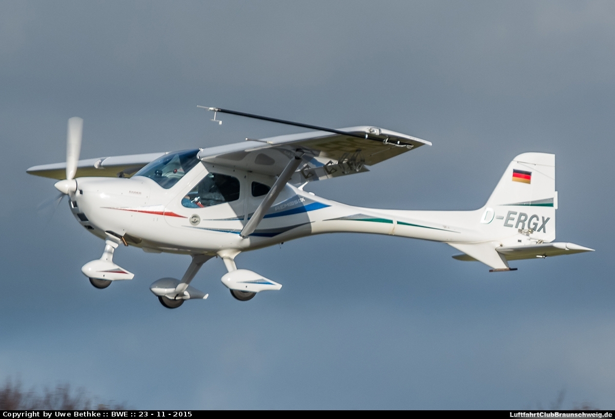

Neue Reg für die Datenbank: Remos GX, D-ERGX, mit ungewöhnlicher Sonde an der Tragfläche. Hat jemand Infos über diese ungewöhnliche Ausstattung?

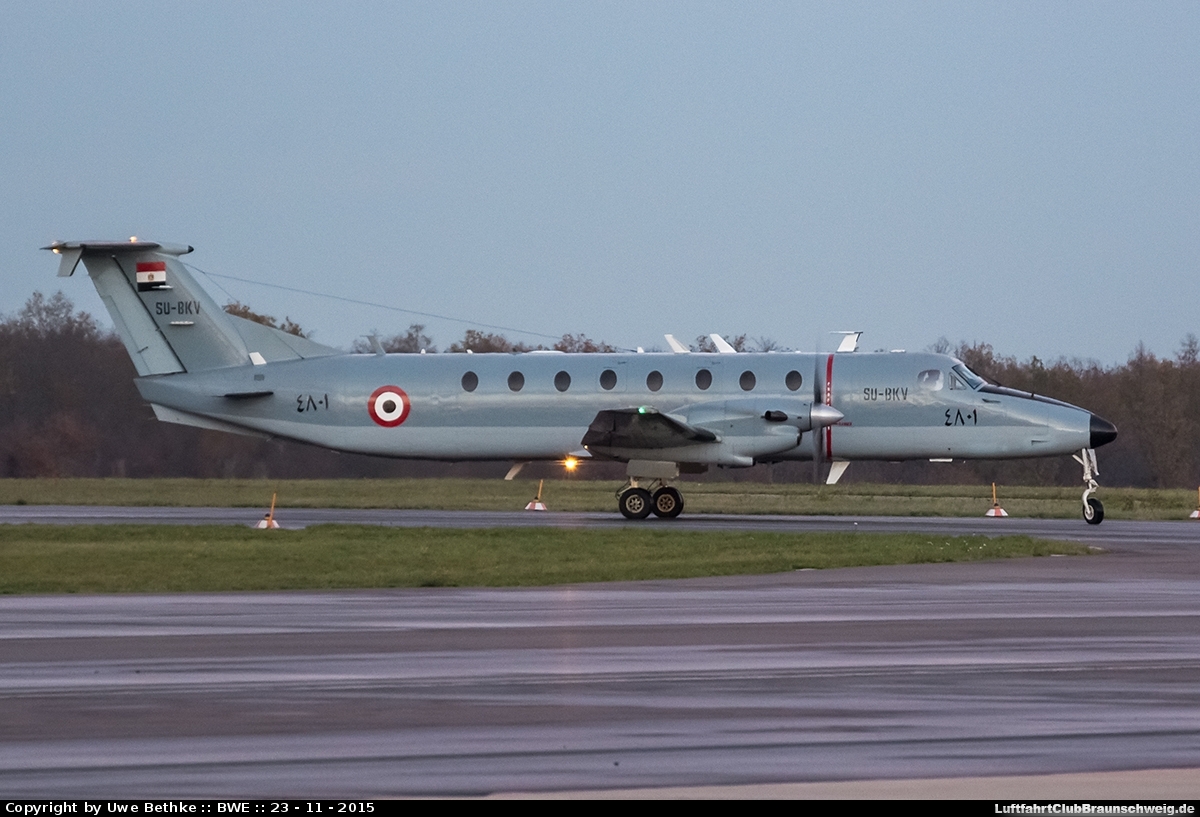

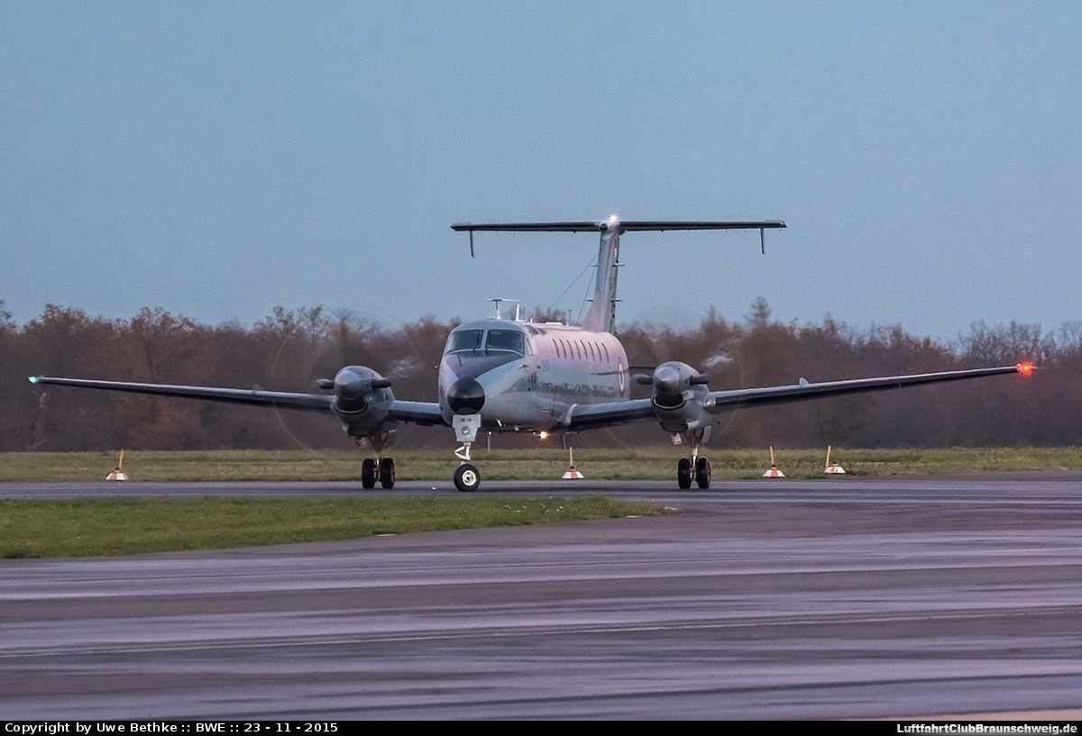

Kurz vor Sonnenuntergang aufgenommen, deshalb drücken die hohen ISO-Wert leider etwas die Qualität der Bilder : D-COCA vor Pastell-Himmel, im Hintergrund drehte die SU-BKV einsame Kreise am Taxiway B ...
... das tat sie länger als eine Stunde ...
... und zeigte sich ...
... von allen Seiten, so dass man Zeit hatte ...
... die Position locker zu wechslen ...
... bis weit nach Sonnenuntergang, wie das letzte Bild zeigt.

Die Sonde misst den Staudruck außerhalb des gestörten Strömungsfeldes der Tragflächen. Man kann damit Anstellwinkel, Schiebewinkel usw. messen, je nach Typ der Sonde. Vielleicht gehört die Kiste der TU, deren C172 hat ebenfalls solch eine Sonde.

Ich sehe da auch Ruderwinkelsensoren. Könnte sich um eine Flugerprobungs-Messanlage handeln.

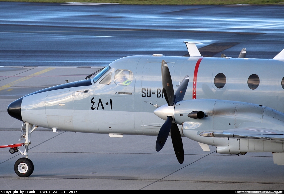

Die SU-BKV nach dem Tanken:

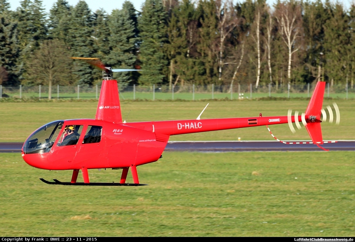

Und die D-HALC auf dem Weg zum Tanken. Laut helionline.net hatten schon verschiedene Robinsons das Kennzeichen...

Uwe hat geschrieben: Neue Reg für die Datenbank: Remos GX, D-ERGX, mit ungewöhnlicher Sonde an der Tragfläche. Hat jemand Infos über diese ungewöhnliche Ausstattung?
Zu der oben gestellten Frage zur Remos haben wir von der Firma messWERK die folgenden Informationen erhalten, die wir hier freundlicherweise veröffentlichen dürfen:
Die Sonde misst in der Tat den Anströmvektor, also Stau- und Statikdruck
sowie Schiebe- und Anstellwinkel. Die Ähnlichkeit mit der Sonde der C172
der TU ist nicht zufällig, denn die sind beide von unserer Firma
messWERK gebaut worden.
Die D-ERGX ist der Prototyp von Remos zur Zulassung der GX in der
Kategorie LSA mit 600 kg Abfluggewicht. Wir unterstützen Remos bei der
Durchführung der Flugerprobung mit Sensoren und auch mit Messflügen
(siehe Foto). Am Sporn kann man auch gut die Stahlplatten (ca. 7 kg)
sehen, die zur Einstellung des Schwerpunktes montiert wurden. Unter dem
linken Flügel sowie am Leitwerk kann man auf dem Foto auch die
Winkelsensoren erkennen, die wir zur Messung der Steuerausschläge
montiert haben. Ab nächstem Jahr wird das Flugzeug hier in Braunschweig
stationiert und von uns als Forschungsflugzeug betrieben. Dann gibt's
noch einen zweiten Flügelmast mit einer anderen Sonde.
Ich hoffe, dass die Infos deine Fragen erst mal beantworten.
An der Grob 120TP, die ihr am 20.06.2011 fotografiert habt, ist übrigens
auch so eine Sonde von uns dran. Und auch am Tragschrauber D-MTOS haben
wir am 09.10.2015 unsere Spuren hinterlassen.

Insofern waren die zuvor angestellten Vermutungen schon ganz zutreffend. Auch für diese Beiträge schönen Dank :good:
