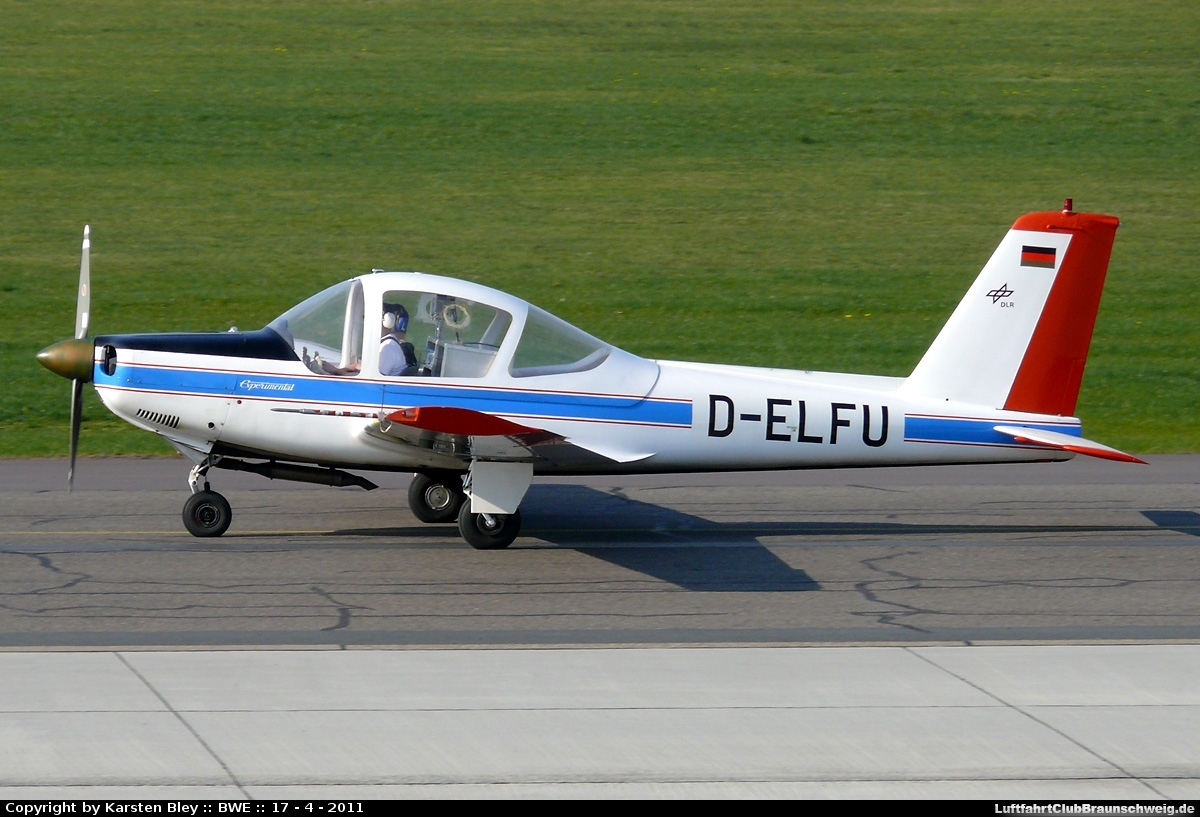

Die LFU 205 ist ein Experimentalflugzeug in Vollkunststoffbauweise. Der Rumpf und die Tragflächen wurden durch die patentierte Schlauchbauweise gefertigt. Dabei wurde ein harzgetränkter Glasgewebeschlauch mit einem innenliegenden Polyäthylenschlauch in eine zweiteilige Form geführt und aufgepumpt. So entstand eine leichte, formtreue und langlebige Struktur.
Für den Antrieb des Tiefdeckers sorgte ein Lycoming IO-360 A1C mit einem zweiblättrigen Verstellpropeller Hartzell HC-C2YK-1 B. Das Flugzeug hat ein Normalleitwerk. Das Fahrwerk ist vollständig einziehbar. In der Kabine fanden vier Personen Platz.

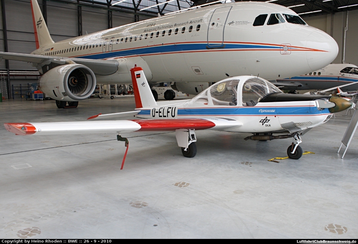

Klein und Groß: Die LFU vor dem Forschungsflugzeug "ATRA".
