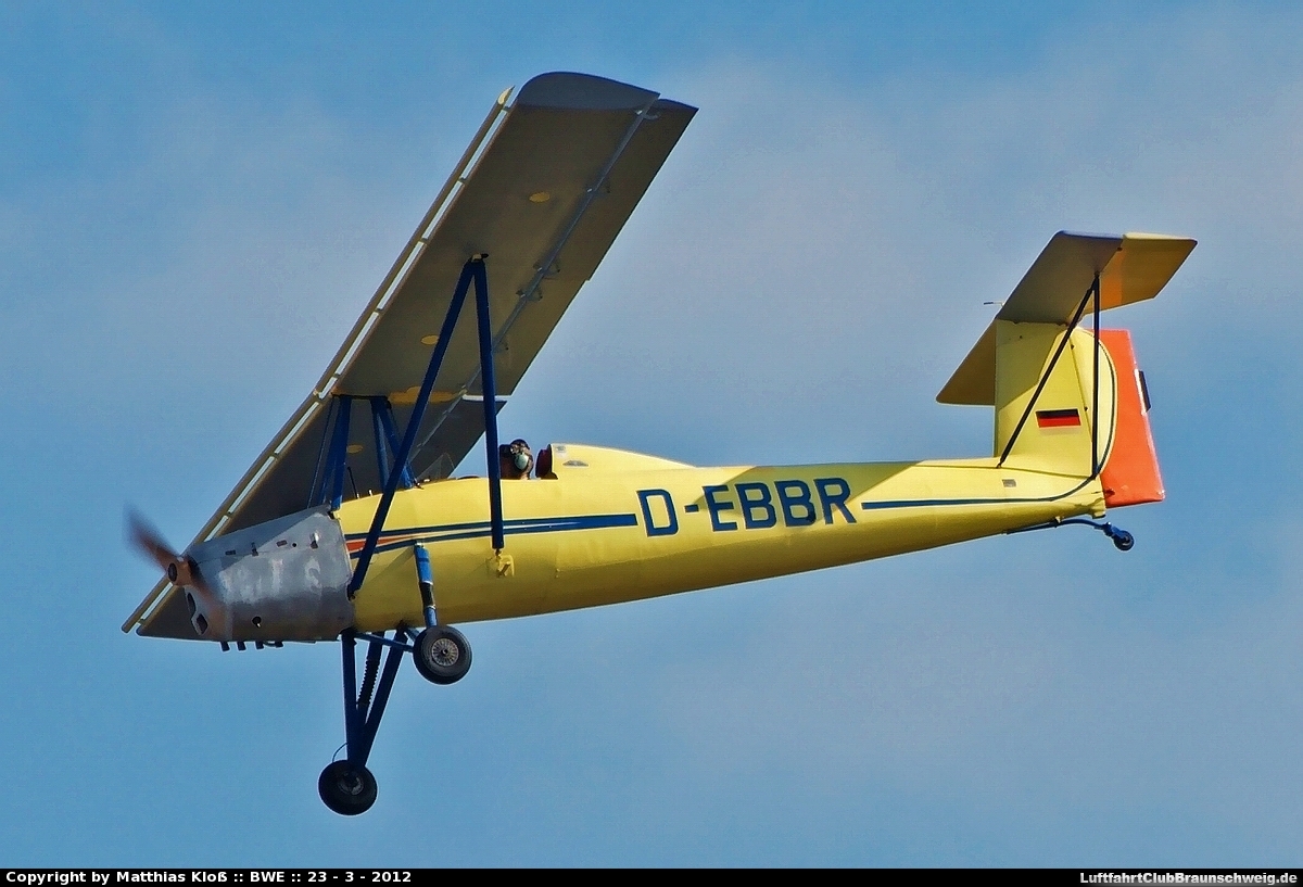

Das Auffälligste am LF1 Zaunkönig mit der Kennung D-EBBR ist sicherlich seine doch recht farbenfrohe Lackierung. Dabei verbirgt sich hinter diesem eher unscheinbaren Flugzeug eine interessante Entwicklungsgeschichte:
1940 an der damals noch Technischen Hochschule Braunschweig unter der Leitung von Prof. Dr.-Ing. Hermann Winter zur weiteren Erforschung von Langsamflugeigenschaften entwickelt, wurden während des Zweiten Weltkriegs zwei Prototypen gebaut, zwei weitere Exemplare entstanden nach dem Krieg. Seine Langsamflugeigenschaften verdankt der Zaunkönig neben seinem geringen Gewicht in erster Linie seiner besonderen Tragflächenkonstruktion mit dem Vorflügelaufbau an der Vorderseite.
Die Entwicklungsarbeiten begannen 1939 im Rahmen von Studienarbeiten der Studenten des Instituts für Flugzeugbau. Ende 1940 flog der erste Prototyp des Langsamflugzeugs LF 1 und bekam später die Registrierung D-YBAR. Der Name "Zaunkönig" wurde erst später im Jahr 1944 beim zweiten Prototyp vergeben. Die Konstruktion bestand aus Holz für die Spanten, Sperrholz für den Rumpf und Teile der Tragflächen, Stahlrohr für Fahrwerk und Tragflächenstreben sowie Stoff für Teile des Flügelmittelstücks. Als Antrieb diente ein luftgekühlter Vierzylinder-Reihenmotor vom Typ Zündapp Z9-092 mit einer Startleistung von 51 PS.
Die anschließende Flugerprobung zeigte, dass das LF 1 die Erwartungen voll erfüllte. Das Muster wies zudem gutmütige Flugeigenschaften auf, sodass es auch von unerfahrenen Flugzeugführern gut beherrschbar war. Dennoch ging der erste Prototyp 1942 verloren, als bei Flugversuchen die zulässige Höchstgeschwindigkeit überschritten wurde.

Charakteristisches Merkmal des Zaunkönigs ist die Vorflügelkonstruktion
