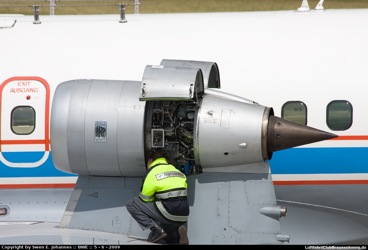

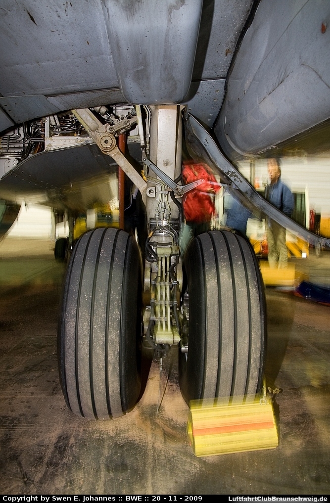

Die Entwicklung der VFW 614 begann 1961 bei der Vereinigte Flugtechnische Werke GmbH in Bremen. Das Ziel war es, einen Jet zu konstruieren, der die Eigenschaften einer kurzstartfähigen Propellermaschine aufweisen sollte. Des weiteren sollte die Maschine auch auf unbefestigten Start- und Landebahnen verkehren können. Dazu wurden die Triebwerke oberhalb der Tragflächen an Pylonen montiert, um Triebwerkschäden durch das Einsaugen von Fremdkörpern zu verhindern. Aus diesem Grunde ist auch auf eine Schubumkehr verzichtet worden. Das Fahrwerk war zudem kurz und robust konstruiert worden. Die Passagiere konnten über eine integrierte Treppe überall bequem ein- und aussteigen. Die VFW 614 verfügte zudem auch über ein Hilfstrieb (APU) für die Versorgung mit elektrischer Energie und Luftdruck. All diese Eigenschaften machten sie nahezu unabhängig von der Infrastruktur der Flughäfen.
Die markant auf Pylonen montierten Triebwerke waren bei Wartungsarbeiten leicht zugänglich.
Robust: Das Fahrwerk.

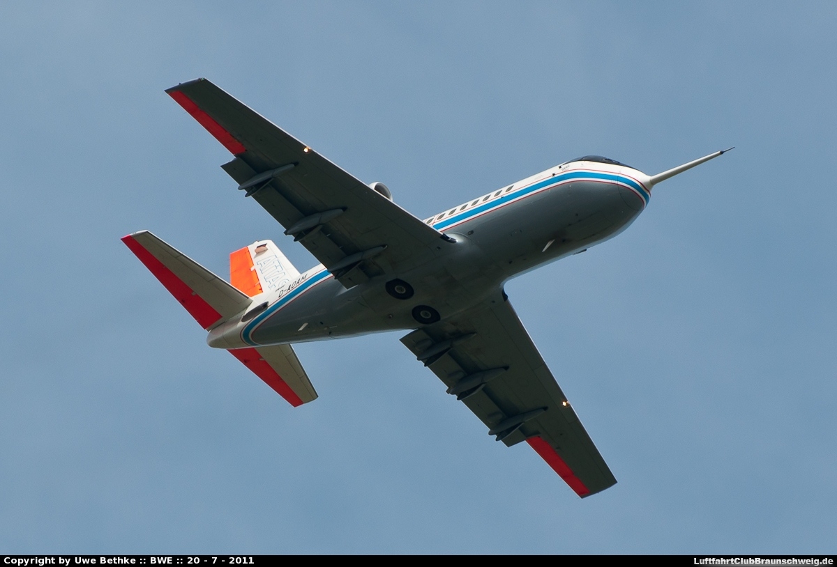

Die Auffälligste Veränderung war der 3,79 Meter lange Nasenspitze auf dem Bug mit einer Fünf-Loch-Sonde an dessen Spitze zur Messung von Luftströmungen. An den Landeklappen erhielt die ATTAS sechs zusätzliche Klappen. Diese direkten Auftriebsklappen erlaubten eine direkte Änderung des Flügelauftriebs und gaben dem Flugzeug einen höheren Freiheitsgrad um die Längsachse.

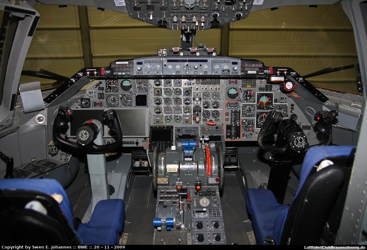

Im Cockpit wurde der linke Sitz zum Arbeitsplatz des Versuchspiloten umgebaut. Hier konnte die klassische Steuersäule gegen einen Sidestick ersetzt werden. Die Instrumentierung wurde zunächst durch zwei Röhrenbildschirme von einem Airbus A310 ersetzt. (Im Jahre 2003 wurden diese durch modernere LCD-Monitore ausgetauscht.) Zu einem experimentellem Autopiloten kam noch ein Versuchsarten-Bediengerät (VBG).
Wichtigstes Element der Umrüstung war der Einbau einer digitalen Fly-by-Wire-Steuerung zusätzlich zur bestehenden mechanischen Steuerung. Auf dem rechten Platz im Cockpit saß der Sicherheitspilot. Er konnte in kritischen Situationen die Fly-By-Wire-Steuerung entkoppeln und die Steuerung mit dem mechanischen System übernehmen.
Das Cockpit: Hier mit klassischer Seuersäule.

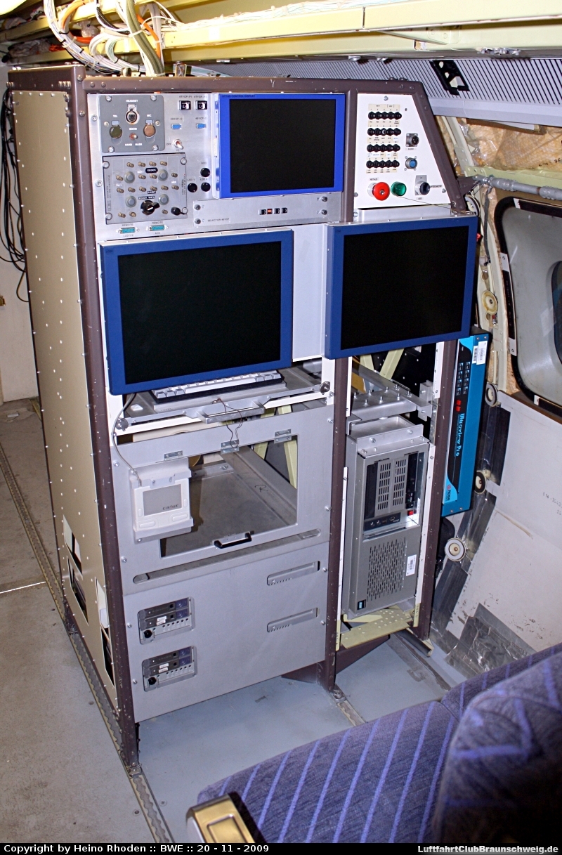

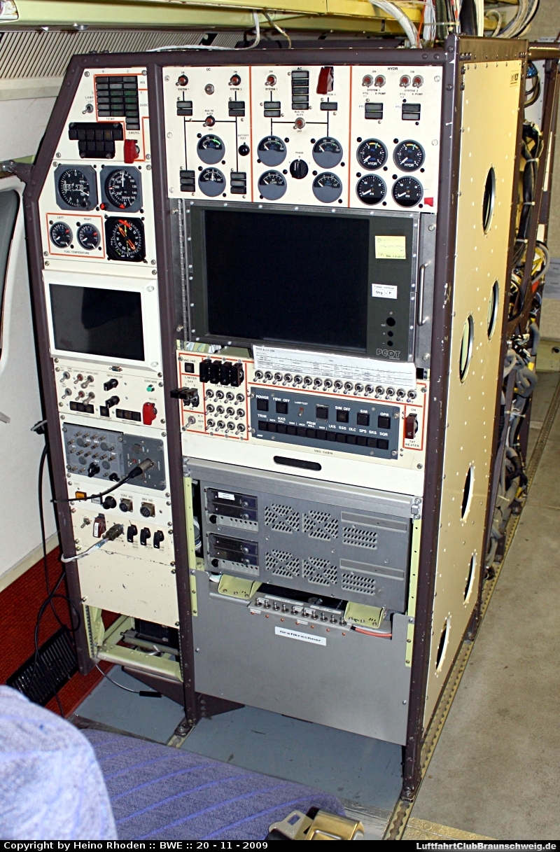

Die Fahrgastkabine wurde komplett ausgebaut. Vorne links wurde der Arbeitsplatz des Flugversuchsingenieurs eingebaut. Auch dieser Platz verfügte über ein VBG. Die Konsole hatte zwei Bildschirme und 32 Schalter, über die die Experimente aufgeschaltet werden konnten. Außerdem standen dem Flugversuchsingenieur klassische Cockpitinstrumente zur Verfügung. So hatte auch er jederzeit die Informationen über Flugkurs, -höhe und -geschwindigkeit zur Verfügung.
Hinter dem Flugversuchsingenieur konnten noch weitere Experimentierarbeitsplätze eingerichtet werden. Vorne rechts hatte das DLR-Institut für Flugführung einen Arbeitsplatz mit mehreren Rechnern zur Erprobung neuer Anflugsverfahren eingerichtet.
Arbeitsplatz des DLR-Instituts für Flugführung.

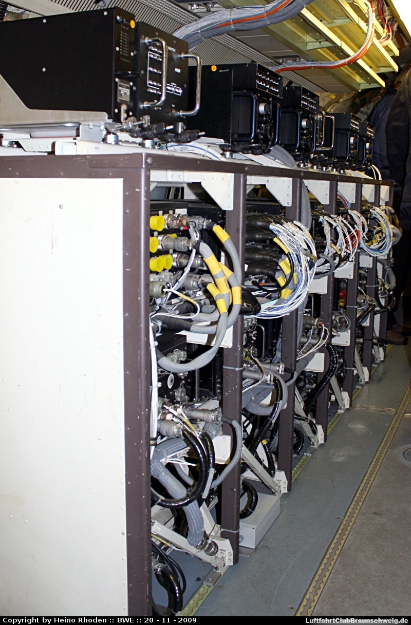

Hinten rechts in der Kabine befanden sich neun Rechner, die die Grundfunktionen übernahmen. Diese Rechner waren bis zuletzt im Einsatz und wurden lediglich durch neuere Computer ergänzt.
Die Rechner aus den 80er-Jahren. Alt aber bewährt!
