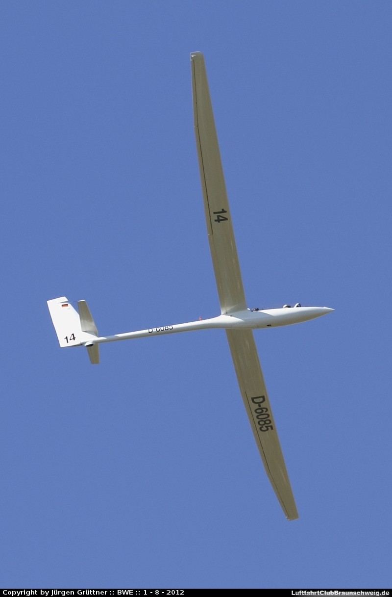

Akaflieg SB 10 im Landeanflug

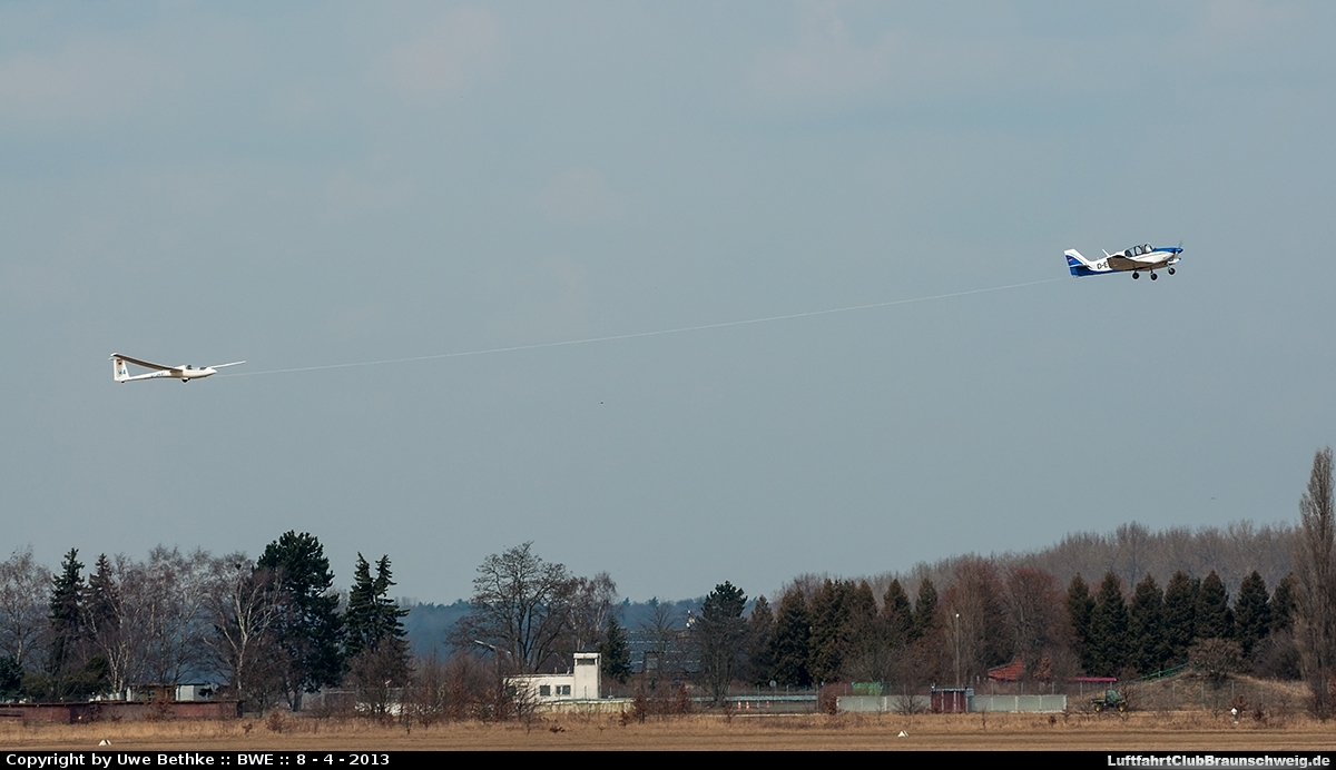

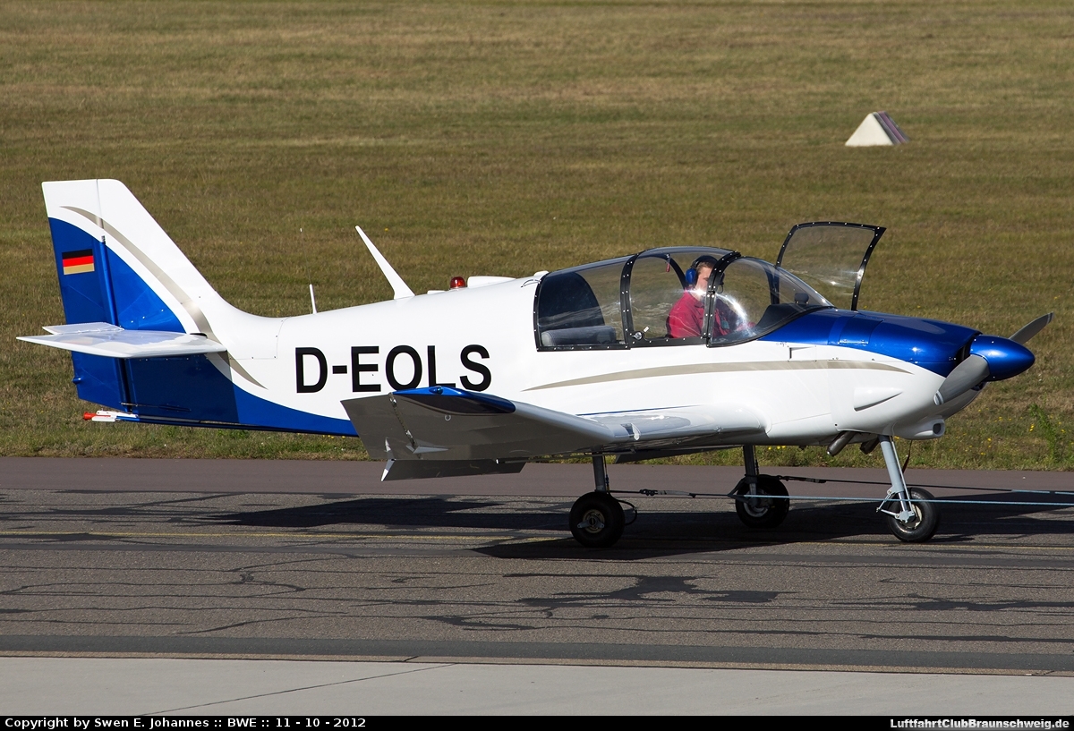

Wegen ihrer Abflugmasse von ca. 900 kg war der Flugzeugschlepp (F-Schlepp) die bevorzugte Startart. Deshalb wurde 1973 eine gebrauchte Jodel (Robin) DR 300/180 gekauft, die heute noch mit der Kennung D-EOLS von der Akaflieg für diesen Zweck betrieben wird.
F-Schlepp mit einem anderen Segelflugzeug
Schlepp-Flugzeug Jodel (Robin) DR 300/180 in aktueller Lackierung

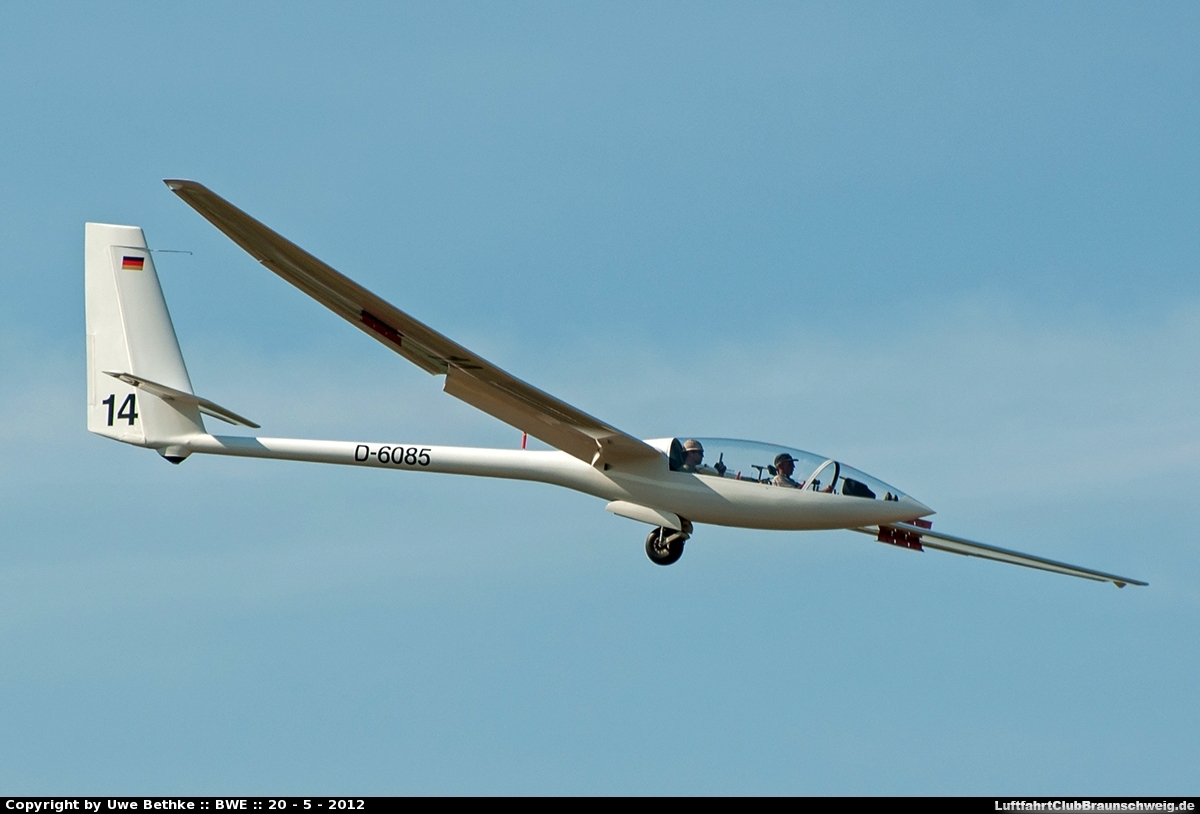

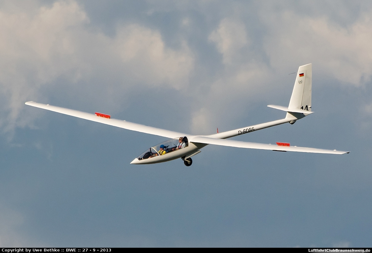

Die SB 10 ist neben ihrer enormen Spannweite gut an dem langen, spitz zulaufenden Tandemcockpit, dem hohen Leitwerk und dem tief angesetzten Höhenruder zu erkennen. Oft erfolgen auch die Landeanflüge in einem steileren Winkel als bei den anderen Segelflugzeugen.
SB 10 im finalen Landeanflug
Die enorme Spannweite und Flügelstreckung der SB 10
